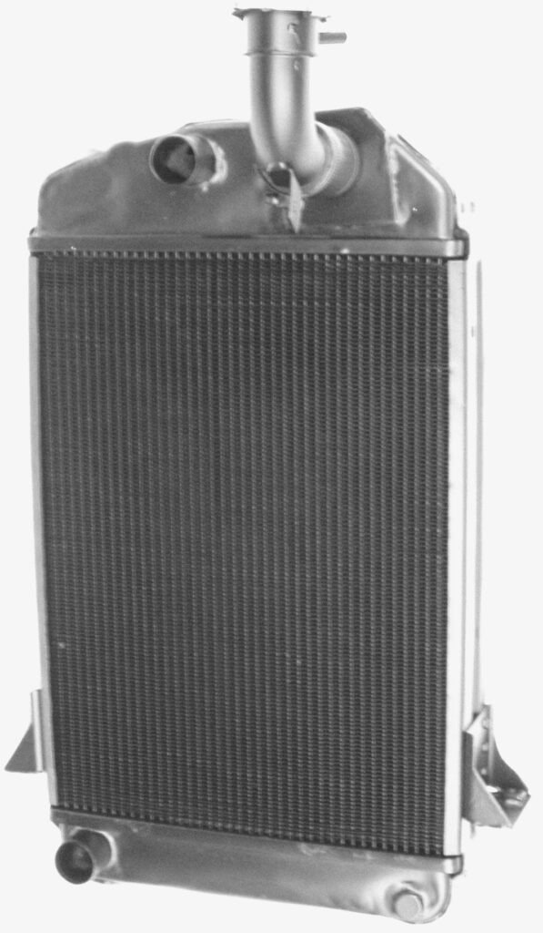

Die Kühlung

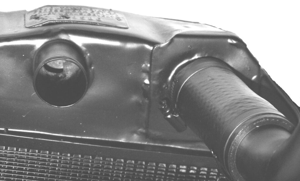

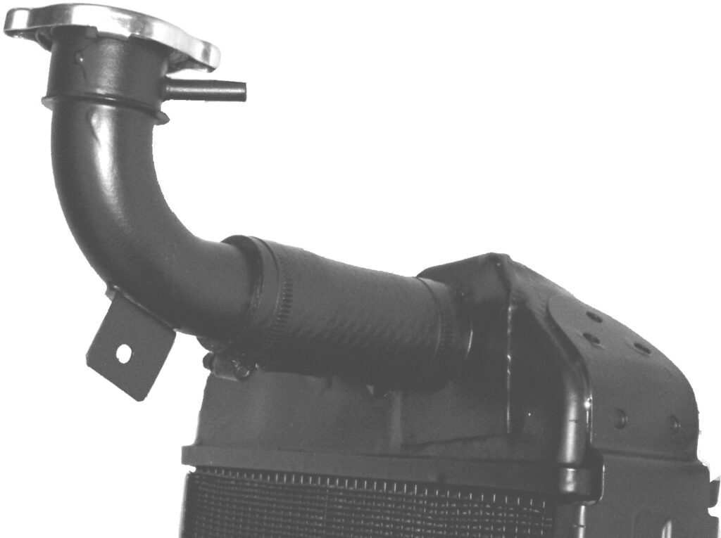

Ein Artikel über Kühlprobleme
An der Schweißstelle zwischen Wasser-Einfüllstutzen und dem Kühler kann es zur Haarriß-Bildung kommen. Abhilfe kann das Anbringen eines flexiblen Schlauches bringen. Hier zum Artikel
